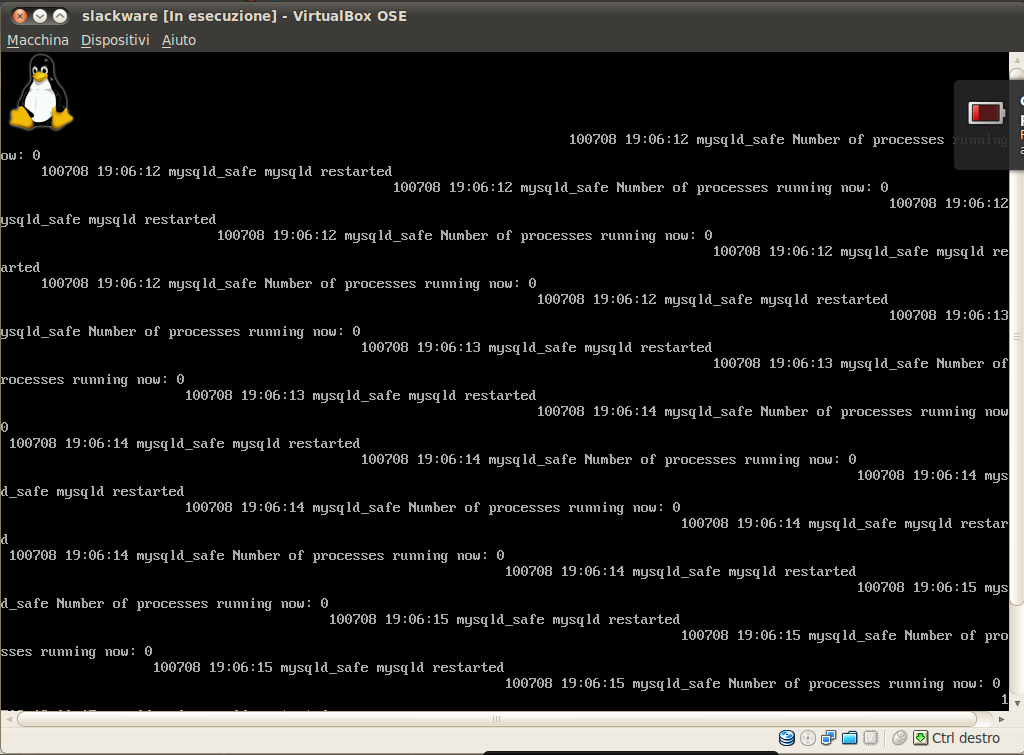

Ciao a tutti, sono nuovo del forum. Ho provato a installare slackware 13.1 su virtualbox in ubuntu 10.04, durante l'installazione ho richiesto l'installazione dei servizi per il web quali server web, mysql, php ecc... all'avvio fa continuamente il restart di mysql. Prima di riformattare e reinstallare il tutto vorrei capire dove sta l'errore...
Vi ringrazio...
P.S. Vi allego lo screenshot del problema
Errore avvio - mysql

se apri il file /etc/rc.d/rc.mysql nei commenti trovi alcune cose da fare...

avviare la macchina virtuale su cui hai messo slackware con un cd o iso live (va bene anche quello stesso che hai usato per installare slackware), accedere al filesystem della macchina, togliere il permesso di esecuzione al file /etc/rc.d/rc.mysqld e riavviare.
Comunque le istruzioni nel file sono
# To start MySQL automatically at boot, be sure this script is executable:
# chmod 755 /etc/rc.d/rc.mysqld
# Before you can run MySQL, you must have a database.  To install an initial
# database, do this as root:
#   mysql_install_db --user=mysql
# Note that the mysql user must exist in /etc/passwd, and the created files
# will be owned by this dedicated user.  This is important, or else mysql
# (which runs as user "mysql") will not be able to write to the database
# later (this can be fixed with 'chown -R mysql.mysql /var/lib/mysql').
# To increase system security, consider using "mysql_secure_installation"
# as well.  For more information on this tool, please read:
#   man mysql_secure_installation

Allora... ho provato fare ciò che mi avete detto, cioè ho provato a dare il chmod 755 a rc.mysqld ma il problema è che in rd.d non esiste rc.mysqld, secondo voi per quale motivo?

E' chiaro che ho fatto un errore nella digitazione quando ho scritto il post :-)... comunque nella directory /etc/rc.d ho :
rc.S
rc.dropbear
rc.ieee1394
rc.inet1
rc.pcmcia
rc.udev
rc.usb
quindi rc.mysqld non compare e quindi non posso proseguire come voi mi avete detto...

Posta l'output di:
$ls /var/log/packages/mysql*

Questo è l'output
root@slackware:/# ls/var/log/packages/mysql*
/bin/ls: cannot access /var/log/packages/mysql*: No such file or directory

Non hai installato il pacchetto mysql, quindi non hai neanche lo script per avviarlo (come è normale che sia).
La soluzione più rapida è installare il pacchetto direttamente dal cd/dvd di slackware, oppure prenderlo da un mirror online.
