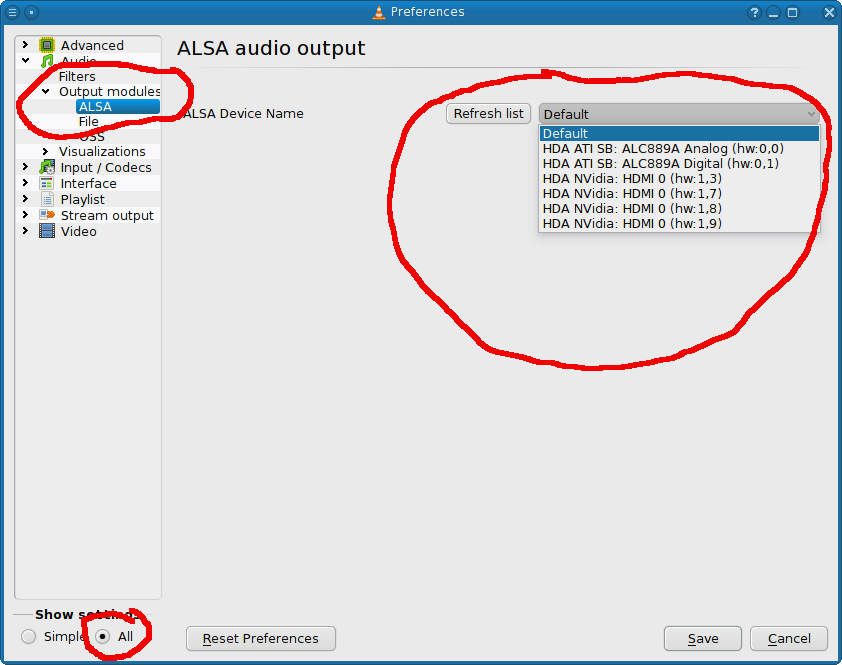

Ho provato con VLC, e lì c'è la scheda nelle opzioni.

con vlc mi dà questo:
Mi vede il device 0 quando quello che funziona è solo il device 3, come cambiarlo ?

A me li dà tutti, ma dopo aver attivato le opzioni complete, e in un'altra sezione delle impostazioni.
PS: ho ricontrollato: me li dà tutti anche nelle impostazioni come le tue. Io uso la versione 1.1.9.
VLC
VLC

Io uso la 2.0.1 e mi continua a dare la 0
Quale potrebbe essere il problema ?
