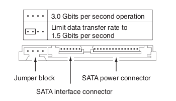

Grazie, si ho editato, sorry.
Bhò... leggendo in giro mi sembra che SATA3 è compatibile con SATA2, ma non con SATA.
Pare che i jumper siano solo sui dischi SATA2 per retrocompabilità coi SATA (vedi allegato).
"Dicono" che il jumper non serve per quei controller che suppportano l'autonegoziazione della velocità del disco.
Ma se mi dici così - è solo un problema di alimentazione? - provo anch'io a cercare maggiori info.
Nel frattempo grazie ancora.

beh aspetta, forse hai ragione tu..
Io ricordo bene che all'epoca si parlava di compatibilità SATA2 e dei jumper da spostare (ma non sempre e non per forza, diceva qualcuno) per funzionare con controller SATA..
riguardo ai SATA3, da quanto so io hanno mantenuto la compatibilità (anche perché dovrebbero essere costretti perché) però non mi sono veramente informato sulla questione!! ma, come sai sicuramente, tutto è possibile!! :D :D

per la faccenda della retrocompatibilità SATA-III --> SATA-I, mi sa proprio che non esiste:
http://community.wdc.com/t5/Desktop-Por ... d-p/377105
