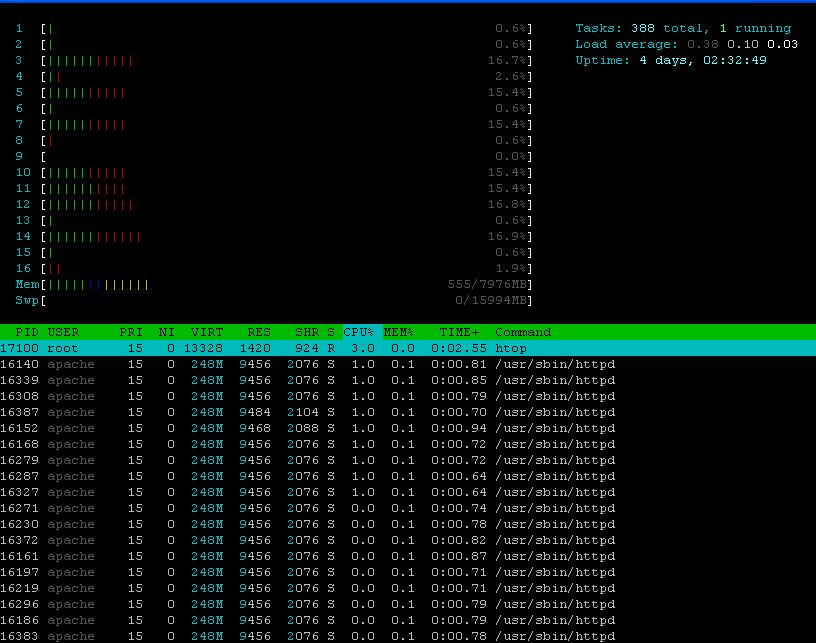

In allegato uno screenshot durante il test.

Potreste darmi consigli sull’ottimizzazione e su uno o piu’ tool di stress test che mi configurino il momento peggiore (20.000 utenti unici in contemporanea sul sito) così da fare opportune verifiche prima della messa online ?
