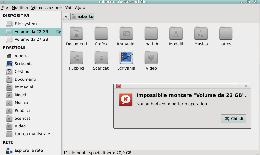

ciao,
scusatemi se scrivo qui, perchè mi trovo ad avere un problema su debian che non riesco a risolvere, e spero in un'anima pia che mi possa aiutare...
in pratica non riesco ad aprire alcune partizioni e mi viene dato un messaggio d'errore, che vi riporto di seguito con una immagine..
il mio fstab è il seguente

dove le ultime due righe le ho aggiunte io per provare a risolvere il problema, ma senza successo..
qualcuno sa come posso risolvere?uso una debian (e per questo mi scuso visto che è un forum per slackware) con xfce4..
grazie per l'aiuto, ciao!!

la butto li'.. se è un volume ntfs puoi provare a verificare se per caso il filesystem per qualche motivo è da riparare o comunque flaggato da windows per essere passato dal suo scandisk.
se provi a montare da root e in una shell la partizione cose di questo tipo te le dovrebbe segnalare.
se cosi' fosse se non ricordo male io una volta utilizzai il comando ntfsfix (che non so su debian, ma in slackware è preinstallato) sulla partizione e le cose si misero apposto.
chiaramente l'ideale in questi casi sarebbe lanciare lo scandisk da windows.

ciao, ma quando provi a montare le partizioni interessate da linea di comando cosa risponde il sistema?
Per capirlo da root prova a dare un comando del genere:
# mount   /dev/sda1  /media/windows

Messaggio da deadcandance »
ciao, il comando mount funziona solo che diventa un po noioso di volta in volta aprire il terminale per montare una partizione, quindi volevo qualcosa che funzionava anche per via grafica...comunque pare che abbia risolto aggiungendo queste righe al mio fstab:
/dev/sda3       /media/mint     ext4    defaults,users  0       0
/dev/sda1       /media/windows  ntfs    defaults,users  0       0
