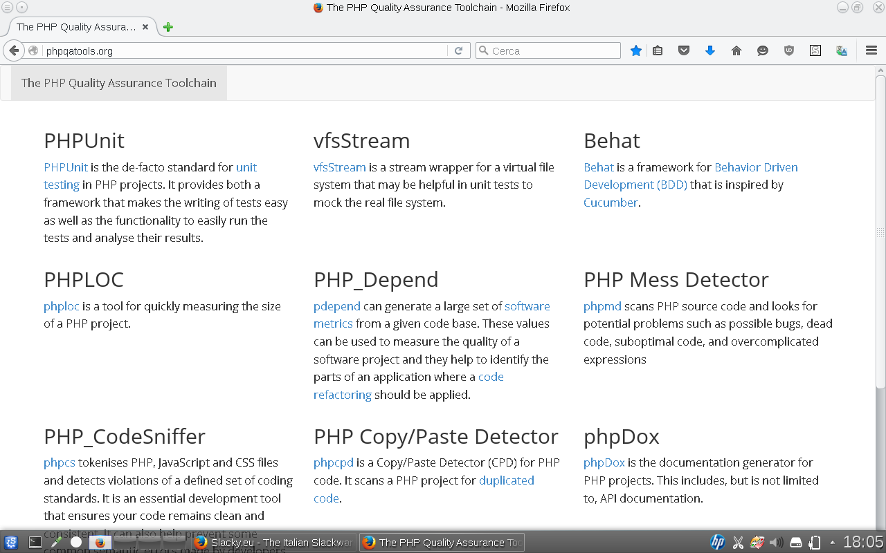

Per mostarvi un esempio di quel che dico vi mostro una pagina web con font che scalano male e font che scalano bene.
Per l'interfaccia utente è la stessa identica cosa.
- bene
- screen32.png (53.89 KiB) Visto 5899 volte
- male
- screen31.png (78.19 KiB) Visto 5899 volte

In realtà uso i Liberation, quelli prodotti da redhat.rik70 ha scritto:Il problema sono i font linux: non sono adatti all'utilizzo senza antialiasing. Gli unici usabili sono i font microsoft e mi pare di capire che stai usando questi..
No, entrambi su kde, era per far capire la differenza. La visualizzazione è simile, cioè come degradazione. Ed ho proprio modificato il font nel modo che hai detto.rik70 ha scritto: Però la differenza di rendering non torna. Se ho capito bene, l'immagine dove si vede bene è firefox su kde.
Se è corretto, prova a selezionare del testo, clicca col destro e scegli "ispeziona elemento". Nella colonna a destra del nuovo riquadro clicca su "Caratteri" e vedi quale font di sistema viene utilizzato. Ripeti l'operazione su xfce.

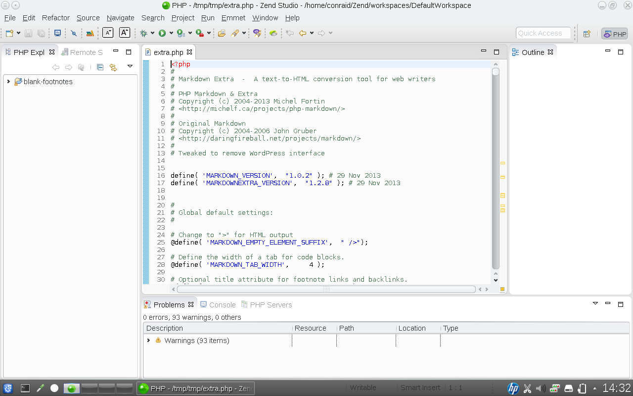

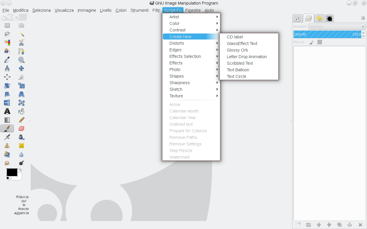

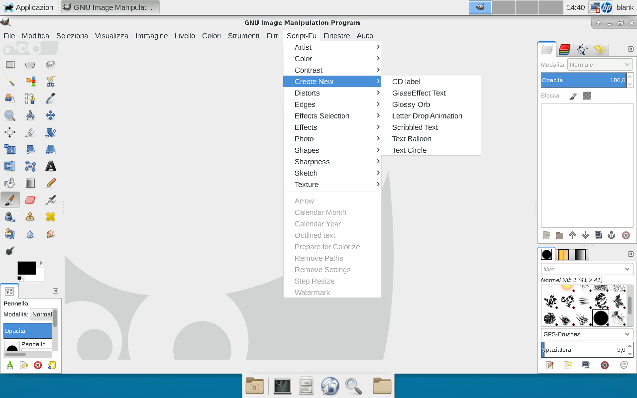

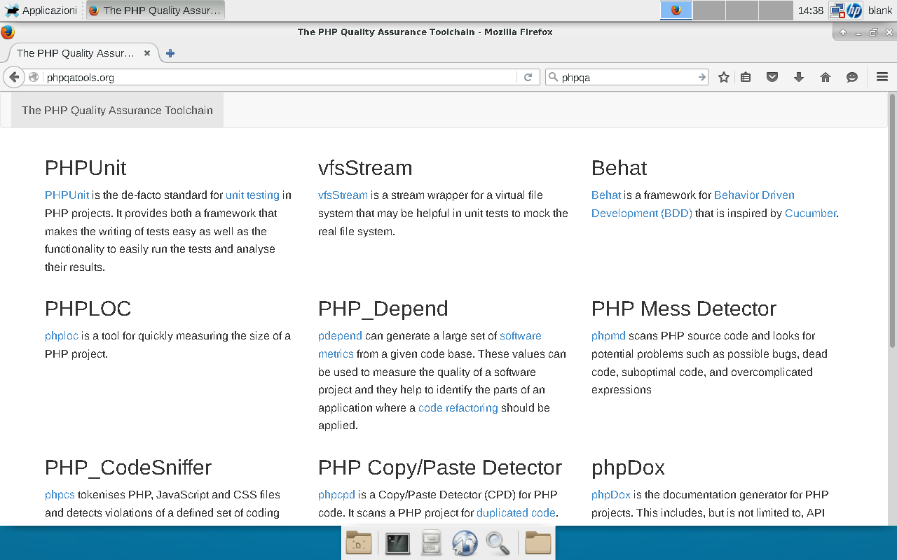

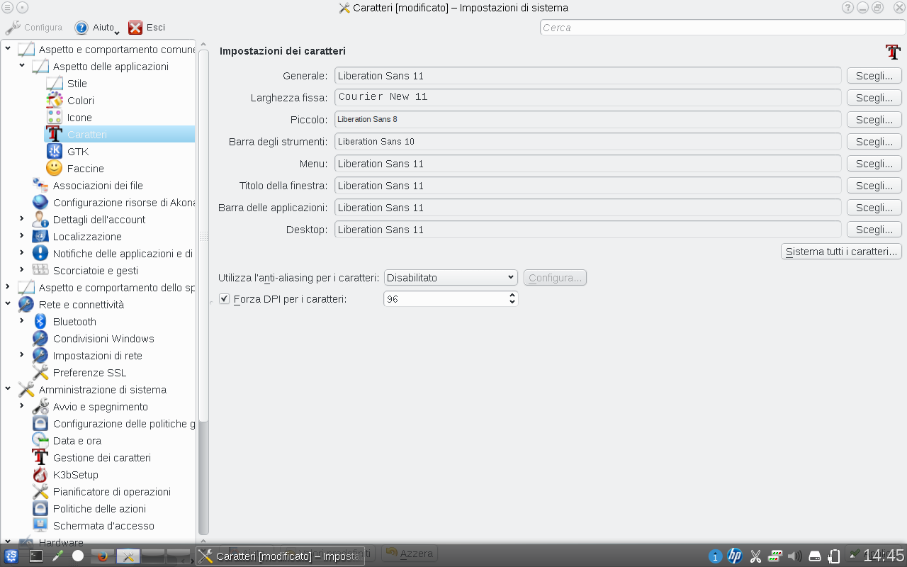

Ne ho fatte un po', speriamo servano a trovare una soluzione. Ripeto, magari è qualche bischerata in qualche file di configurazione, chissà.
Guarda anche l'interfaccia grafica. Cambiando tema gtk non cambia niente.
Appena posso provo anche da live, ancora non ho avuto modo.
I nomi dei file fanno capire a cosa si riferiscono.
Chiedo scusa per le dimensioni, ma altrimenti non si vede i font, almeno così è 1:1

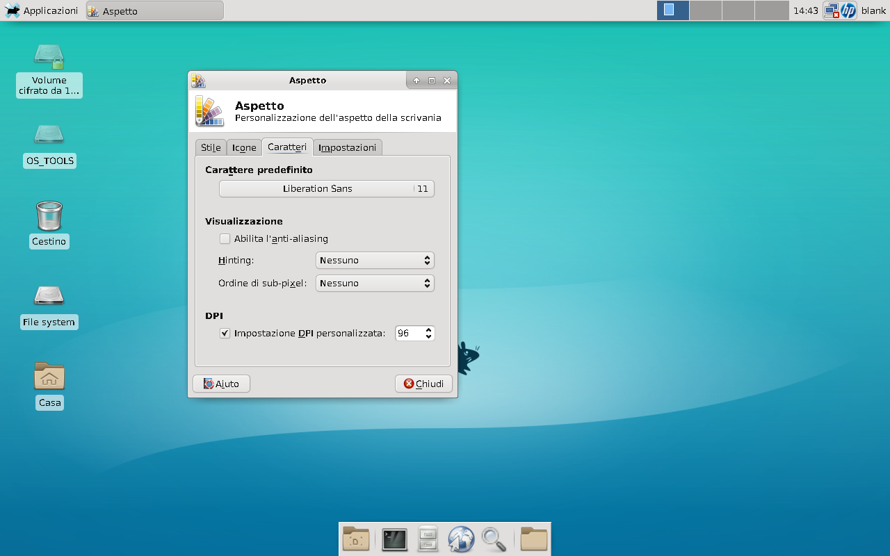

- impostazioni xfce
- impostazioni_xfce.png (298.94 KiB) Visto 5678 volte
- impostazioni kde
- impostazioni_kde.png (96.45 KiB) Visto 5678 volte

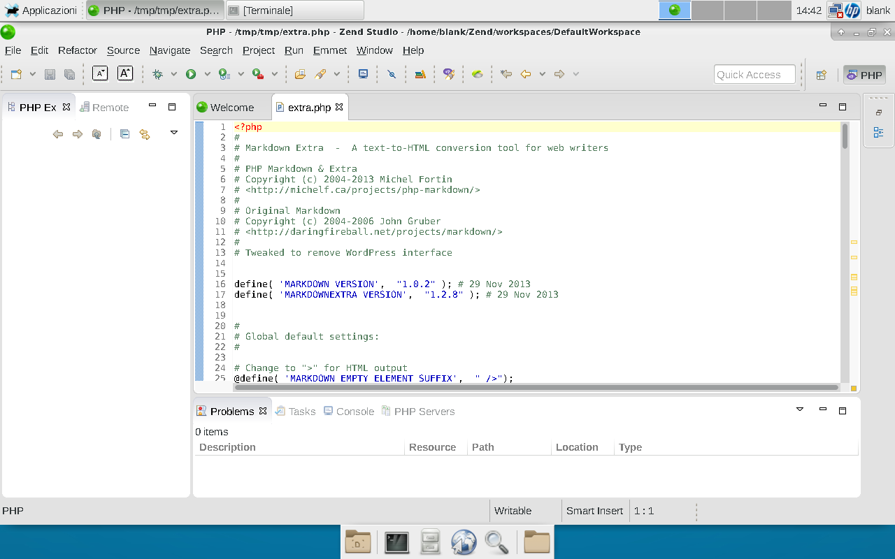

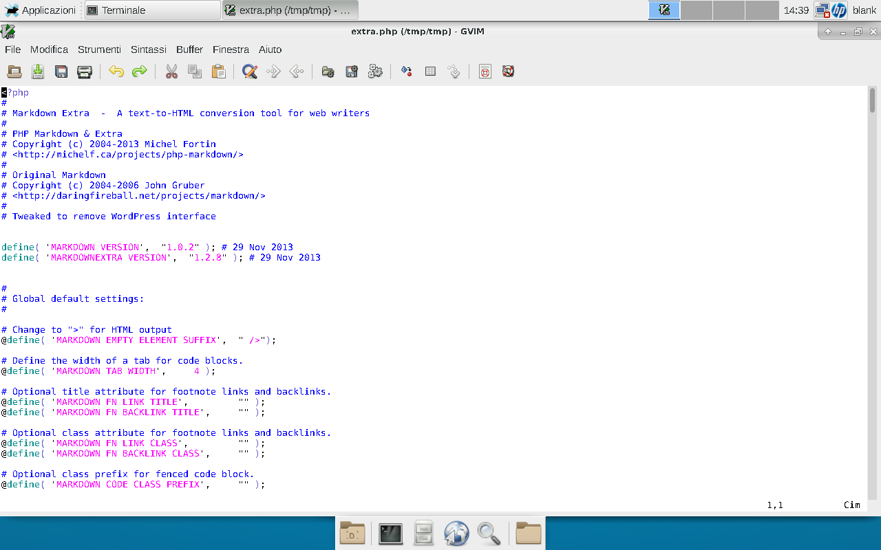

- gvim su xfce
- gvim_xfce.png (66.75 KiB) Visto 5678 volte

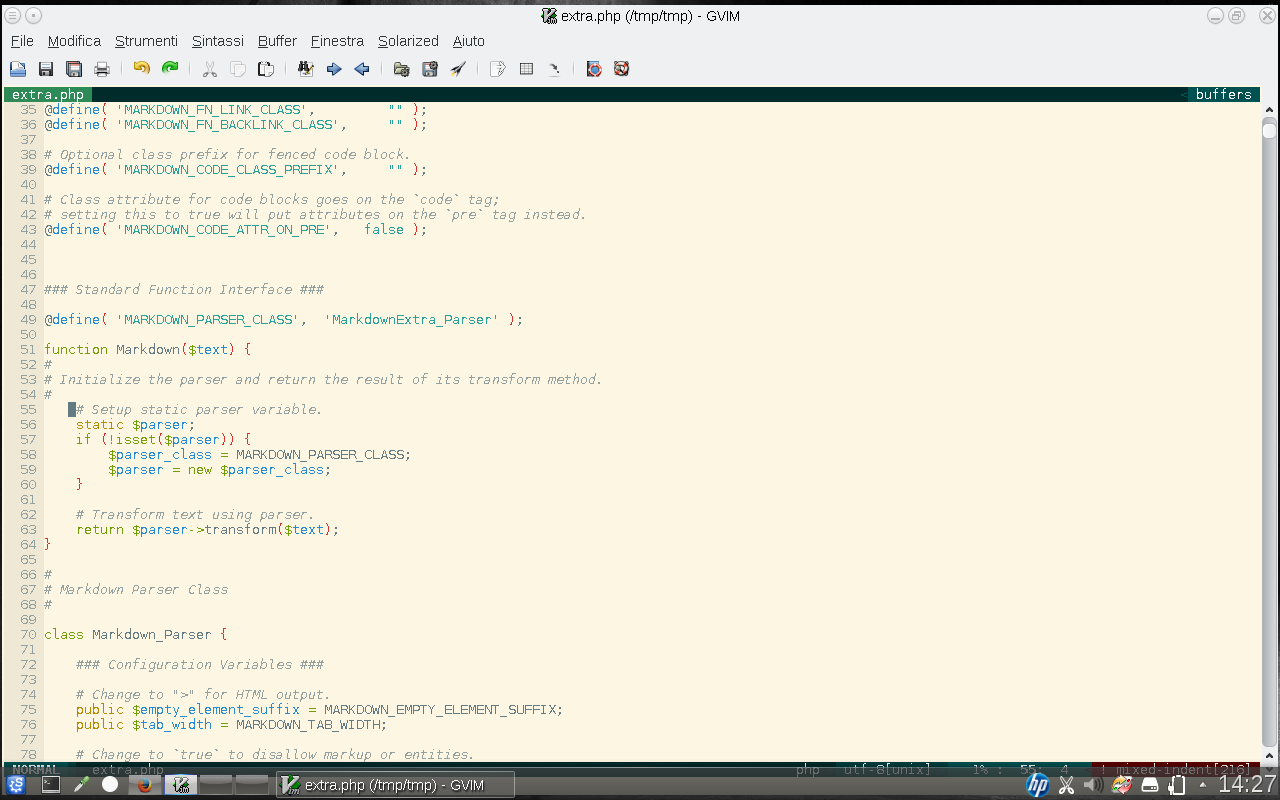

- gvim su kde
- gvim_kde.png (73.16 KiB) Visto 5678 volte
- gimp su xfce
- gimp_xfce.png (116.97 KiB) Visto 5678 volte
- gimp su kde
- gimp_kde.png (70.67 KiB) Visto 5678 volte
- zenstudio su xfce
- zen_xfce.png (73.38 KiB) Visto 5678 volte
- zenstudio su kde
- zen_kde.png (67.32 KiB) Visto 5678 volte

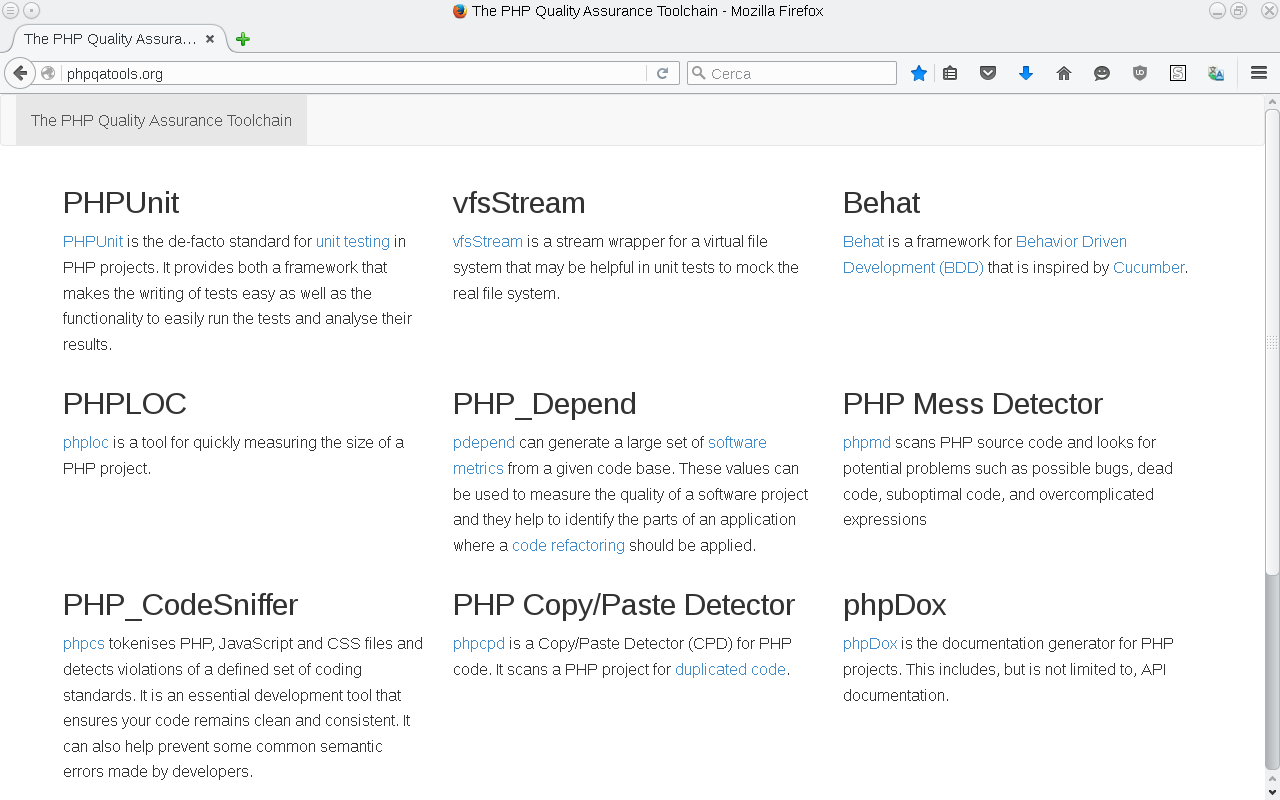

- pagina web con firefox con font liberation settato da ispezioni elemento, come nella schermata "giusta" sopra, su xfce
- firefox_xfce.png (60.07 KiB) Visto 5678 volte
Re: xfce e font
Allora, vediamo se riusciamo a uscirne.
Ho replicato esattamente quello che hai fatto tu e questo è il risultato da xfce col font Liberation (lascia perdere il titolo della finestra e delle schede, perché il carattere del desktop e del gestore finestre non l'ho cambiato):
Se lo confronti col tuo da kde noterai che il rendering è quasi identico. L'unica differenza sono i caratteri "grandi".
Per esempio, le lettere della parola "PHPUnit" nella tua immagine non presentano scalettature, mentre nella mia sì.
Io questa cosa me la spiego solo in un modo: sei sicuro che in KDE l'antialias sia disabilitato completamente? Io ricordo che c'era un'opzione avanzata che permetteva di disabilitarlo solo per i caratteri che rientravano in un dato intervallo espresso in pixel e/o punti. Prova a dare uno sguardo.
Passiamo a xfce: da te si vede molto male - e questo lo sapevamo già.
Prova a vedere cosa hai in /etc/fonts:
Aggiungo un particolare:
se attivo l'autohinting via fontconfig, il font OpenSans si vede "quasi" bene, mentre il LIberation degrada in modo evidente. Se interessa incollo qualche immagine.
ls /etc/fonts/ /etc/fonts/conf.d/se attivo l'autohinting via fontconfig, il font OpenSans si vede "quasi" bene, mentre il LIberation degrada in modo evidente. Se interessa incollo qualche immagine.

Inoltre ho la migliore, tra quelle provate, resa con "Sans 10", ma non so che carattere prenda con il generico Sans, nei file di configurazione di fontconfig vedo solo che fa in modo che Sans corrisponda a Sans-Serif, ma poi non trovo altro per Sans-serif. Non è il Liberation perché per una dimensioni simile devo mettere 11 al liberation.
Arial non me lo fa usare. Semplicemente ignora la selezione.
Però dai, adesso va molto meglio. Probabilmente era l'autohinting a rompere, prima non si modificava niente agendo sulle impostazioni di hinting da pannello.
Intanto grazie dell'aiuto, poi se trovo altri problemi, o voglio approfondire la conoscenza, faccio altro post.
