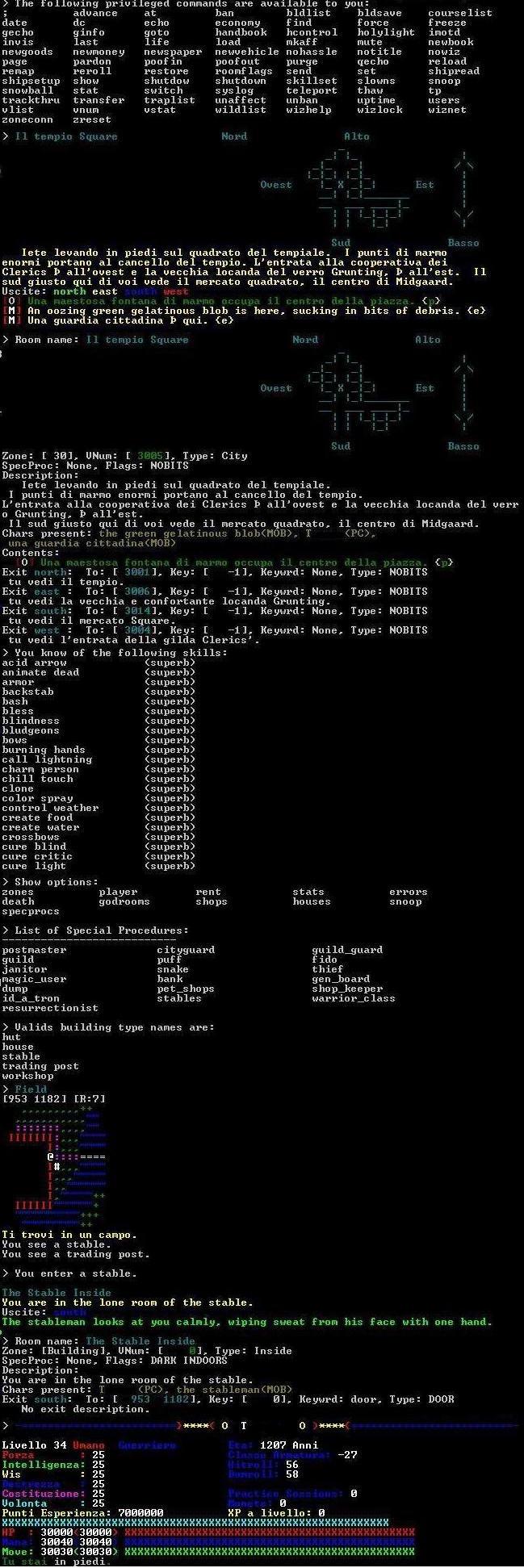

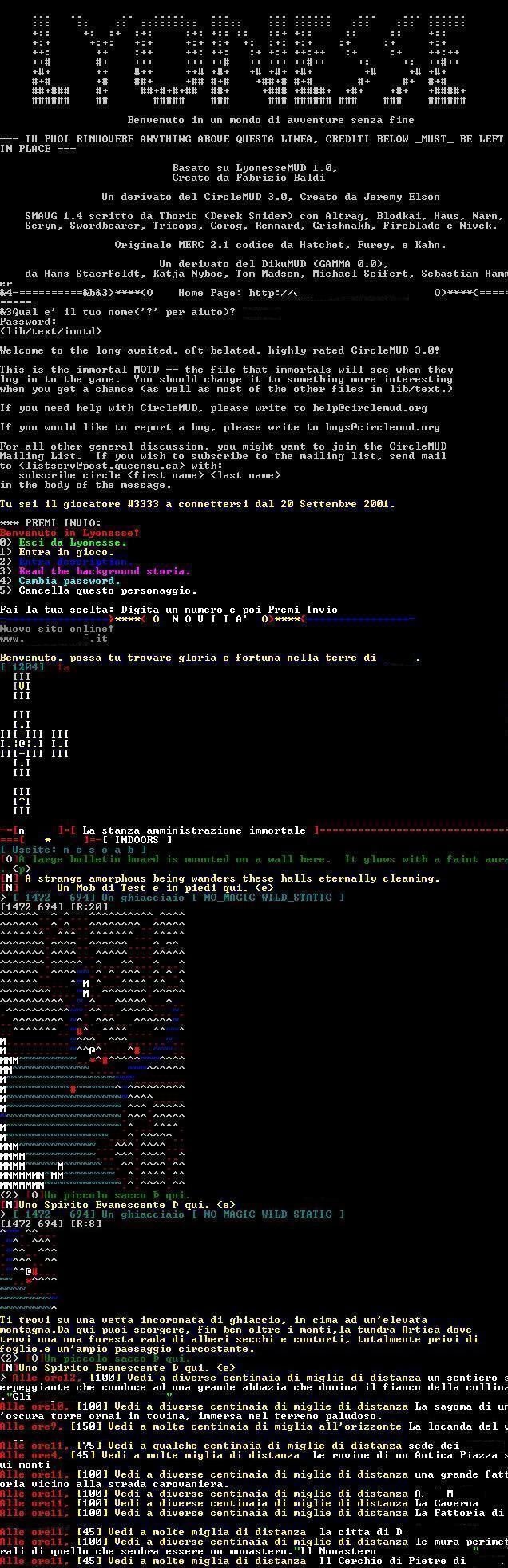

- Lyonesse Mud ricompilato con alcune modifiche al codice sorgente 2
- Lyonesse Mud Info1.JPG (241.83 KiB) Visto 6632 volte
- Lyonesse Mud ricompilato con alcune modifiche al codice sorgente 3
- Lyonesse Mud Info1.JPG (242.74 KiB) Visto 6632 volte

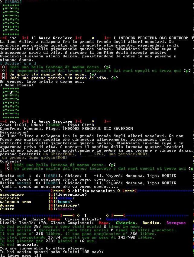

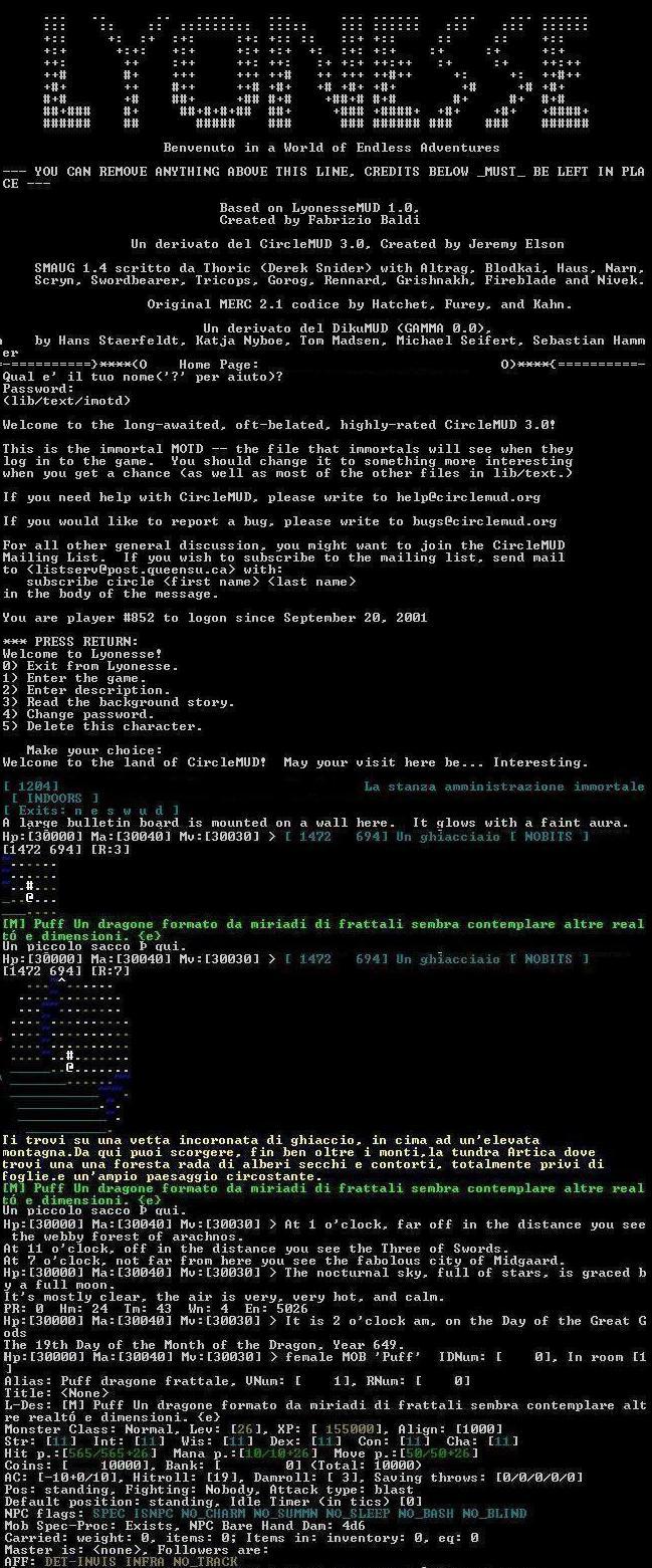

- Lyonesse Mud sensa modifiche al codice sorgente 1
- Lyonesse Mud Info1.JPG (228.5 KiB) Visto 6632 volte
- Lyonesse Mud sensa modifiche al codice sorgente 2
- Lyonesse Mud Info1.JPG (242.09 KiB) Visto 6632 volte
- Lyonesse Mud sensa modifiche al codice sorgente 3
- Lyonesse Mud Info1.JPG (252.33 KiB) Visto 6632 volte

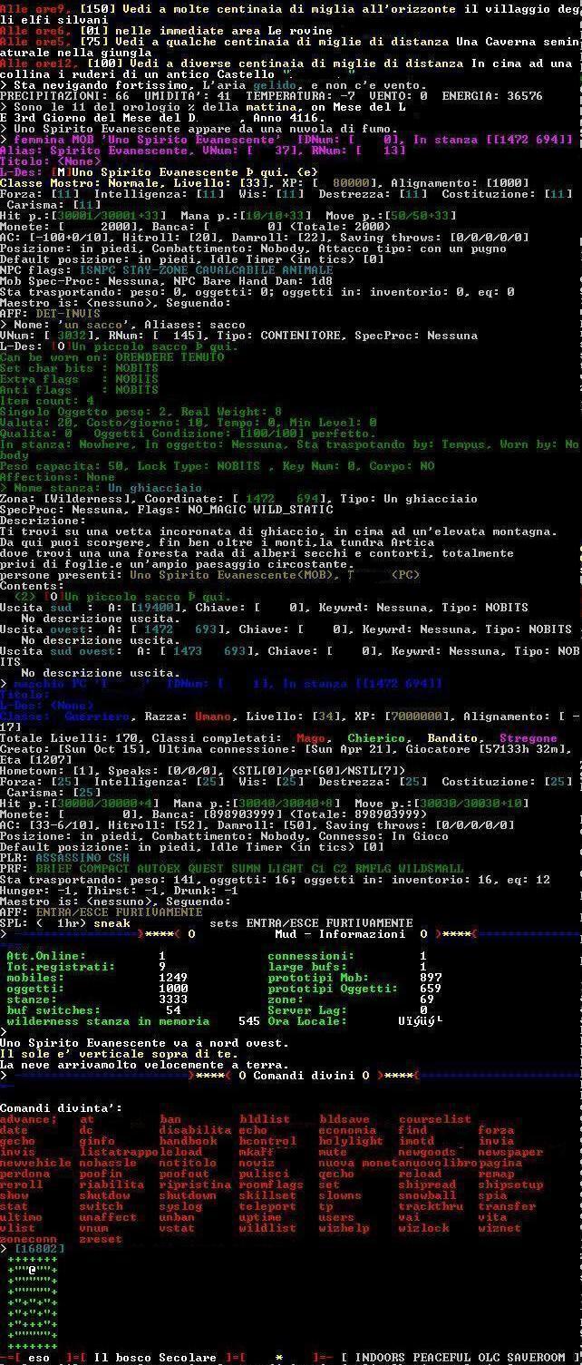

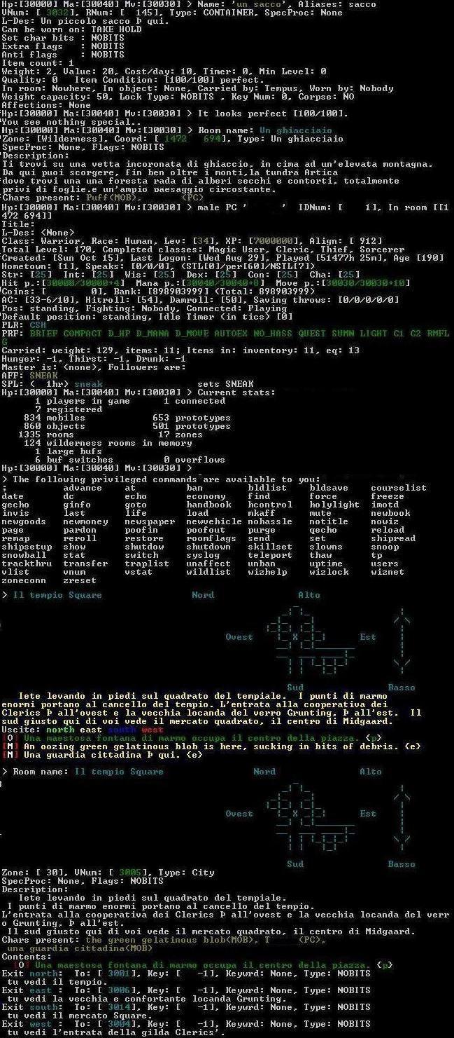

Re: problema compilazione Lyonesse Mud con code:blocks
risalve riguardante del messaggio iniziale che ho modificato hai ragione in fin dei conti e vero.La prossima volta cerco di non ricadere piu in questa cosa.
riguardante al crash del server di gioco,devo direche ci e sempre stato il problemma, da quando ho scaricato il codice sorgente esefuibile dal sito.
quindiche e che ogni volta che uccido un mob dopo un 15 minuti massimo crasha il sistema, facendo ripartire tutto da capo e si ho provato a tradure qualcosa al file oggetti ed aggiungere altri oggetti.
Non conosco la base di codice di questo MUD, percui ti chiedo: hai fatto modifiche nel codice riguardanti gli oggetti? L'errore sembra essere nel caricamento del tipo dell'oggetto (GET_OBJ_TYPE) partendo dal puntatore obj.
Quale sarebbe l'errore, nello specifico?(riferito a volere creare un clan) e niente scrivo la sintassi
clan create <leader> <clan type> <clan abbrev> 'clan name'
clan create <TGMud> <clan normal> <TGMud> 'TGMud'
e mi esce sto messaggio
The leader of the new clan must be present.
Il Leader del nuovo clan deve essere presente
il fatto che il pg leader che e solo uno e presente per questo non riesco a capire.
come non riesco a capire quando provo a creare un mob con le procedure speciali quando lo inserisco nel gioco ci manca il flag delle procedure speciali quando poi io lho inseritoe mi dovrebbe comparire nelle stat del mob in gioco, perche se e presente quel flag il mob dovrebbe fare delle cose specifiche come parlare.
adesso posto delle immagini:P
