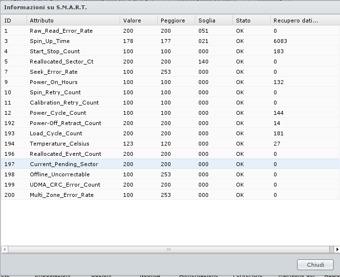

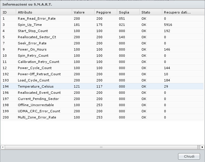

Ho allegato due immagini con il riassunto dei test ai due dischi, i test sembrano, a me, sostanzialmente uguali. L'HD con problemi è il 2.
PS a proposito del test non avevo capito se i vari test sono complementari o il long test li faceva tutti... Grazie.

Il valore Current_Pending_Sector è tornato a 0, quindo ora è tutto a posto (?).
Il NAS che dice: sempre problema al disco 2?

No ieri ho formattat l'HD difettoso, poi l'ho reinserito nel nas, fatto il rebuild e funziona tutto e tutte le voci dicono status ok. Che sia stato un problema solo di filesystem? Comunque tanto devo tirarli giù per registrarli al sito della western e rifaccio i test con smartctl. Poi vediamo.rik70 ha scritto:Il valore Current_Pending_Sector è tornato a 0, quindo ora è tutto a posto (?).

i valori smart di entrambi i dischi come rilevati dal NAS sono perfetti!!
Prova a stressare un pò il tutto copiando file di grosse dimensioni e vedi se salta fuori qualche problema.
Come hai detto, potrebbe essere solo un problema di filesystem.
L'hardware ora come ora sembra a posto.

Intendevo dire che il paramtero SMART Current_Pending_Sector dalle immagini che hai allegato è tornato nella norma.
Thraphix aveva ipotizzato che il valore 3 rilevato con smartctl, quando hai collegato il disco al PC, fosse dovuto al fatto che il disco non era + nel NAS.
Ecco perché ho fatto quella citazione.
Ora, se le immaginì che hai postato sono corrette, i dischi sembrano tutti in ordine.
