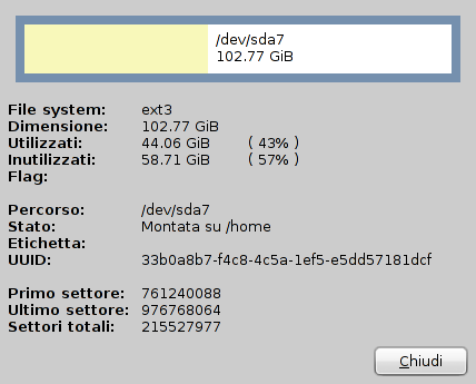

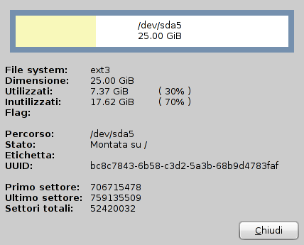

Come da titolo, ho impostato il mio conky per visualizzare in tempo reale lo spazio libero espresso in percentuale nelle partizioni:" / e Home " il problema sta nel fatto che conky mi da dei valori e Gparted me ne da di diversi, questo succede indipendentemente dalla distro e dal PC; ad esempio, ho lo stesso conky sia su debian con Gnome che su Slackware con XFCE, vi posto il file:".conkyrc " e le relative immagini:

Come potete facilmente vedere, secondo Conky Ho il 66% di spazio libero nella partizione:"/" ed il 53% nella mia:"Home" secondo Gparted invece dovrei avere il 70% in:"/" ed il 57% in:"Home".
Ora la domanda è la seguente:"Come mai" ho commesso degli errori nello scrivere il file :".conkyrc " se si come posso correggerli ??
O semplicemente i due programmi calcolano gli spazi liberi utilizzando unità di misura diverse ? Se dovesse essere così come posso fsre per rendere la lettura coerente, espressa con gli stessi valori anche da conky.
Lo so che è un problema da poco, ma mi farebbe piacere risolverlo (La matematica non è mai stata la mia passione.....)
PS:(Per la precisione) In questo caso vi ho postato le immagini ed i valori di Debian, soltanto per comodità, tanto come già detto su Slackware ho gli stessi programmi con le stesse configurazioni ed il risultato è identico.

Se dai df da terminale, con quale dei due programmi c'è accordo?
unonessuno
Messaggi: 137
Iscritto il: dom 27 giu 2010, 3:59
Kernel: 3.2.29-smp
Desktop: XFCE4.10
Re: Lettura% spazio lib. su disco incoerente tra conky e Gpa
Messaggio da unonessuno »
Se do df l'output è "Quasi" uguale a Gparted, cambia soltanto un 2% in meno per quanto riguarda la Home per il resto corrisponde tutto, te lo posto:
File system        blocchi di 1K   Usati   Dispon. Uso% Montato su
/dev/sda5             25798684   7321316  17187436  30% /
tmpfs                  2030576         0   2030576   0% /lib/init/rw
udev                   2025840       280   2025560   1% /dev
tmpfs                  2030576         0   2030576   0% /dev/shm
/dev/sda7            106071420  44511292  56256560  45% /home
/dev/sda1            353357672  71932792 281424880  21% /media/win_vista
/dev/sdb1            488384508 184240844 304143664  38% /media/dati
Ho 2 Hard Disk da 500 Gb dove su:/dev/sda1" c'è Wn7 (lo vede come win_vista semplicemente perchè era installato in precedenza e non ho voglia di cambiare la flag) /dev/sdb1/ in NTFS lo uso per i dati, e le percentuali in questo caso corrispondono.
Come dicevo l'unica differenza tra Gparted e df è nella % di spazio utilizzato in Home (/dev/sda7) rispettivamente 43% Gparted e 45% df forse arrotondano in modo diverso......
In pratica è conky ad essere fuori con tutto.
