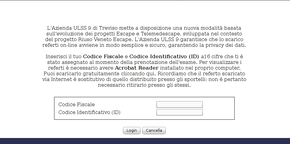

Tanto per cominciare:
"Grazie mille per la risposta"
Difatti mi sembrava starno, non riuscivo a capire, ho anche provato a rimuovere, tutti i pacchetti compresi i file di configurazione che avevo installato (Come ti ti dicevo volevo provare ad utilizzare Thunar per collegarmi tramite server ssh ai miei computer da remote, per capirci come con Gnome) poi ho riconfigurato i relativi permessi ma senza risultati, quindi non dipendeva da quello.
Probabile che sia un loro problema, sono riuscito a scaricare la pagina di login con wget, come mi avevi suggerito senza problemi, la allego alla discussione.
Grazie ancora, l'importante era saperlo, visto che per mia fortuna dispongo di più macchine con partizioni e sistemi operativi diversi.
