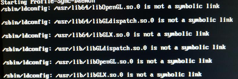

Chiedo delucidazioni, dopo reinstallazione dei driver proprietari mi compare questo: vedi allegato.
L'installazione è stata compiuta utilizzando sbopkg.
Ora ho anche aggiornato con l'ultimo kernel per current64, al boot compare la stessa cosa.
Anzi, non voleva compilare, per cui ho dovuto reinstallare mesa, glu, glew, lidrm, libglvnd e xorg-server per x86_64 più mesa-compat32 e libglvnd-compat32.
Il sistema mio è multilib.
Grazie e buona serata!

e' normale, non dovrebbe comportare niente a parte i warning a schermo: il maintainer degli SlackBuild li dovra' aggiornare ma non c'e' urgenza.

Confermo che ogni volta bisogna reinstallare mesa, glu, glew, lidrm, libglvnd e xorg-server per x86_64 più mesa-compat32 e libglvnd-compat32, se no nvidia-driver (io utilizzo sbopkg) non compila.
Per ora è così.
