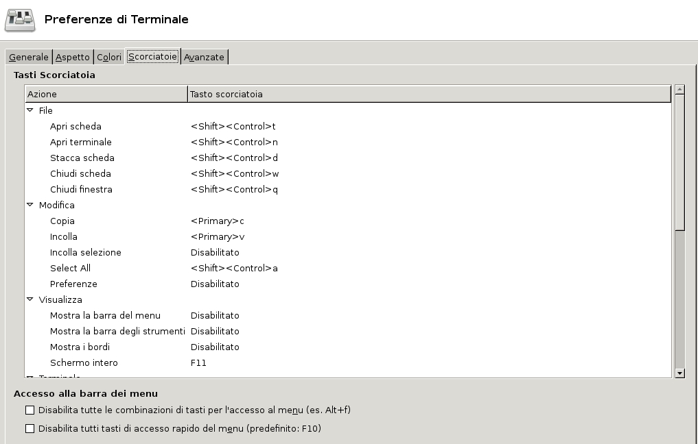

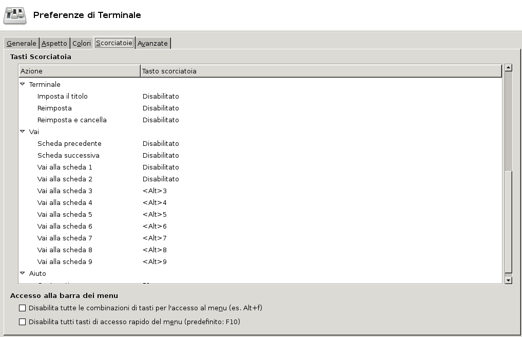

eccolo
- 2.jpg (148.11 KiB) Visto 6970 volte
- 1.jpg (154.82 KiB) Visto 6970 volte

Re: problema funzionamento tasti rapiti Terminal 0.4.8
Ma scusa è chiaro che non funzionano i tasti che ti servono: non sono impostati!!!!
kshitigharba
come devo settarli? quali sono i parametri?
Ma stai scherzando vero??? tutto il giorno parliamo dei tasti che nn ti funzionano e tu nemmeno li hai impostati???
per impostarne uno clicchi 2 volte sul comando che ti interessa; ti esce una piccola finestra dove devi eseguire materialmente la combinazione che preferisci; confermi, torni al terminale e la usi..
a proposito delle schede, metto le mani avanti e te lo faccio notare prima: per poter muoverti tra la successiva e la precedente, prima devi averne create almeno 2!!!!!
kshitigharba
in queste immagini che ho proposto, quale è il parametro che indica la tabulazione a dx e a sinistra? ovvero per fare il copia e incolla trovi il parametro da impostare su MODIFICA--> COPIA --> combinazione di tasti da premere ec...
nel caso dello spostamento tra parole quale è?
il mio obiettivo è spostarmi tra parola e parola con openoffice se premi ctrl -> passi da parola a parola
Non esiste!, come puoi vedere benissimo da te.. quelli sono i comandi disponibili, altri non se ne possono aggiungere..
