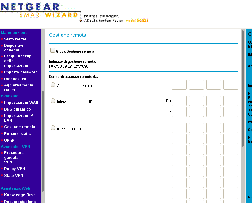

La 443 è https, magari il router ha l'interfaccia aperta con ssl per sicurezza.
Guarda se c'è un opzione per aprire solo da rete locale. Il mio (netgear 834) ce l'ha.

Il kernel nuovo non c'entra niente, anche perché interessa il router. È lì che devi guardare, e come ti ho detto sembra che sia in ascolto su HTTPS, può essere l'interfaccia di amministrazione del router, anche se solitamente sta in ascolto su porte non standard, devi togliere la possibilità di gestirla in remoto.
Poi magari è aperta ma permette di collegarsi solo a determinati IP, etc... quindi mica è detto che sia un problema. E comunque hai sempre user e password, che sicuramente hai scelto difficili. Insomma, non mi farei tanti problemi, ma al tempo stesso disabiliterei l'opzione.
Sul mio netgear si chiama "gestione remota" l'opzione, e come vedi ha varie opzioni, controlla.
Può anche essere una regola firewall, controlla anche quelle (nel router sempre).

ma certo che non ho abilitato la gestione remota, e manco l'UPnP;
forse mi sono spiegato male: non ho toccato le impostazioni del router e fino a dicembre tutto era stealth;
che il kernel non c'entri lo sospettavo, dopotutto l'ho compilato basandomi sul .config del vecchio, però per scrupolo l'ho verificato riavviando col vecchio e la porta risulta aperta;
gli è che con l'altro router (stesse impostazioni, è l'obbrobrio datomi da Wind che ogni tanto per motivi suoi non mi fa navigare, pur asserendo quando faccio il controllo che non ci sono problemi di connessione) risulta tutto stealth;
per questo sospetto che sia colpa del Netgear, magari un bug nell'ultimo aggiornamento;
