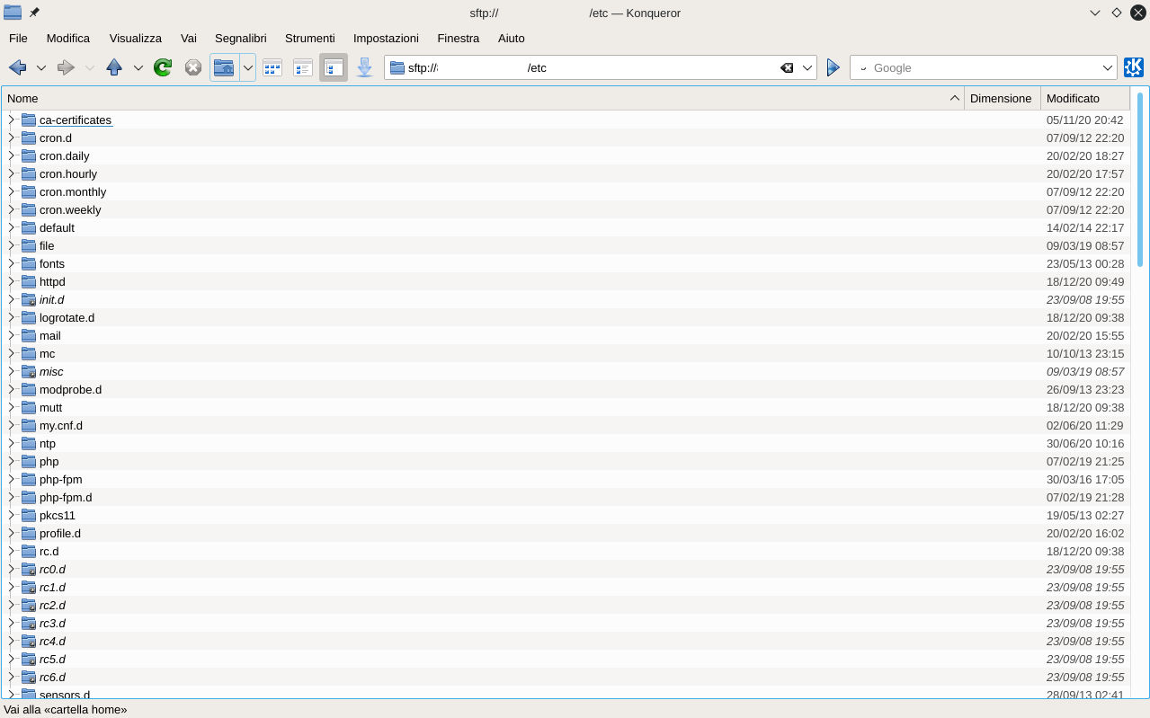

io continuo ad avere il problema con konqueror... vi scrivo di nuovo perché mi sembra di notare che il problema lo fa sempre in un caso ben specifico (e anche molto strano)... cioè quando apro in sftp la directory /etc dei server slackware remoti... sfogliando in altre posizioni non succede
Re: Problemi vari con Plasma5
A me non da quel problema. Ho fatto qualche prova ora. Ma non usandolo non so dirti di più.
il server è remoto o in lan? in lan funziona anche a me
Remoto.
