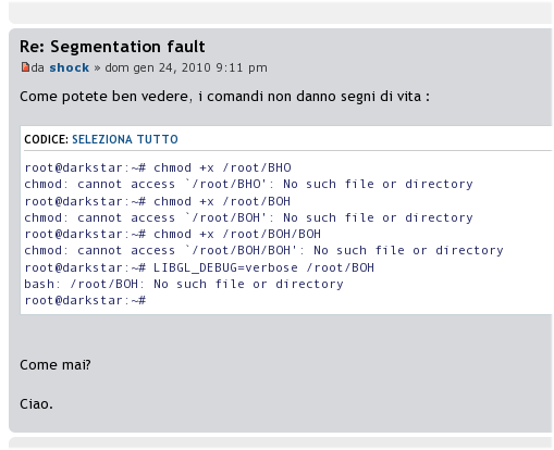

La prima volta ho avuto questo risultato :
root@darkstar:~# LIBGL_DEBUG=verbose /root/BOH
bash: /root/BOH: is a directory
Poi ho fatto cosi :
root@darkstar:~# cd /root/B*
root@darkstar:~/BOH# LIBGL_DEBUG=verbose ./BOH
Segmentation fault
come potete vedere, il problema persiste (sempre che io abbia dato bene il comando [il gioco io lo avvio cosi----->cd /root/BOH poi ./BOH]
Ciao e grazie.
