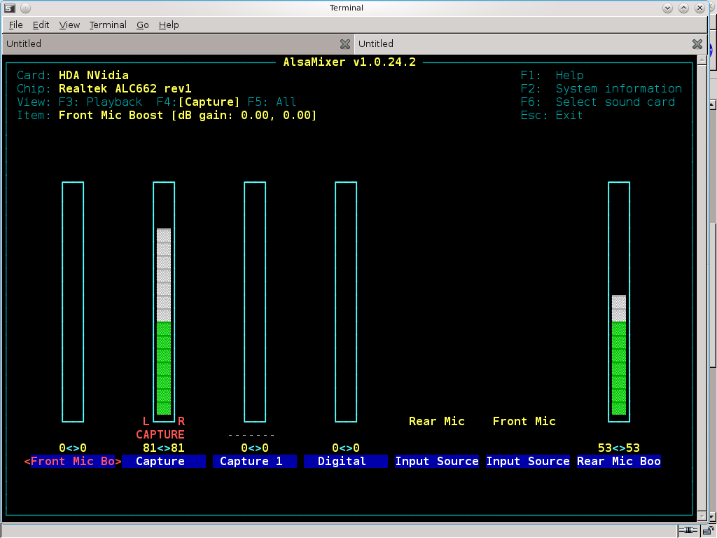

Incolla se puoi una schermata di 'alsamixer' e 'alsamixer -V capture'.

Dalle casse non esce nessun fruscio, l'audio è perfetto. Ho disattivato il microfono in uscita verso le casse perchè altrimenti fischierebbe tutto. Il problema è l'input mic. Quando registro con il microfono lo sento distintamente il fruscio, quindi è evidente che qualcosa non funziona al meglio, ma, dall'ingresso microfono.
Re: rumore di fondo mic alto
Ok quindi è dal capture il problema.
Quel cursore tutto a destra: per caso c'e scritto 'Rear Mic Boost'?

Si è prorpio lui.

Non è che forse è troppo alto quel Mic Rear Boost? Quegli altri controlli che ci sono, sempre nella schermata capture, hanno un loro cursore che si può alzare/abbassare?

Uhm... quindi tirando su il cursore 'capture' fino alla prima tacca rossa e abbassando il 'Mic boost' alla seconda/terza tacca bianca non è sufficiente?
