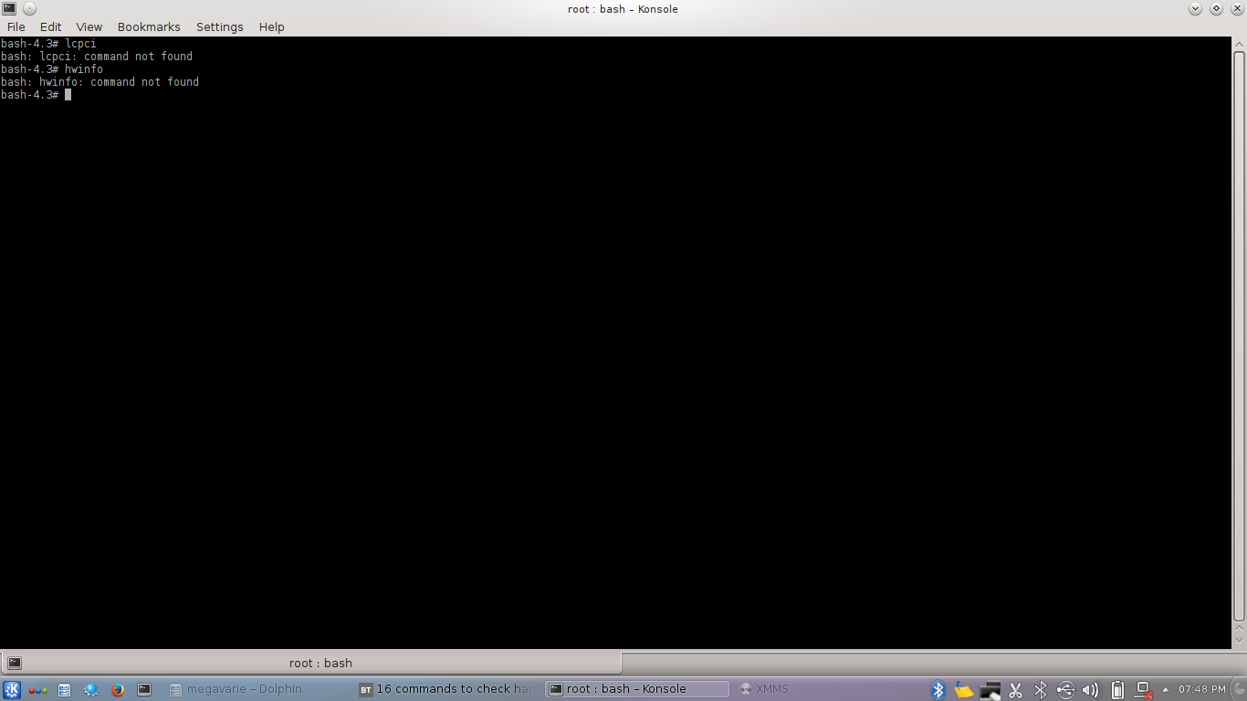

sono su kde, ed ho fatto l'installazione full selezionado tutto, persino KDEI
ho provato a fare anche un paio di comandi, ma mi da il classico command not found. (allego foto)

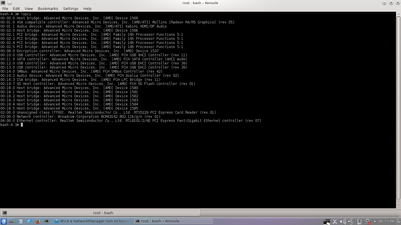

il comando e'
hwinfo su Slackware non c'e' di default (ma si puo' installare da slackbuilds.org).
lspciRe: Wicd e NetworkManager non mi trovano le reti wifi
- snapshot10.png (151.8 KiB) Visto 10077 volte
e' esattamente il modello che ti citava lotar.

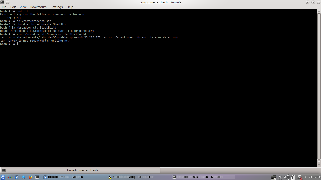

scusate per la lunga assenza, ma alcuni impegni mi hanno tenuto lontano dal pc...
comunque, qualquadra non cosa, e non capisco il motivo... eppure ho seguito il tutorial alla lettera...
- snapshot11.png (73.17 KiB) Visto 9569 volte
- snapshot12.png (63.87 KiB) Visto 9569 volte
dopo che sei diventato root col "su -l" devi entrare nella directory con i sorgenti e lo SlackBuild scompattato usando il comando
(ovviamente mettici il percorso reale) senno' gli altri comandi non possono funzionarti.
Inoltre, fossi in te, eviterei di usare l'ambiente grafico con l'utente root, e' pericoloso e inutile: diventa root solo quando ne hai bisogno con "su -l" e usa un'utente non privilegiato per le operazioni di tutti i giorni.
cd /percorso/dove/sono/i/fileInoltre, fossi in te, eviterei di usare l'ambiente grafico con l'utente root, e' pericoloso e inutile: diventa root solo quando ne hai bisogno con "su -l" e usa un'utente non privilegiato per le operazioni di tutti i giorni.

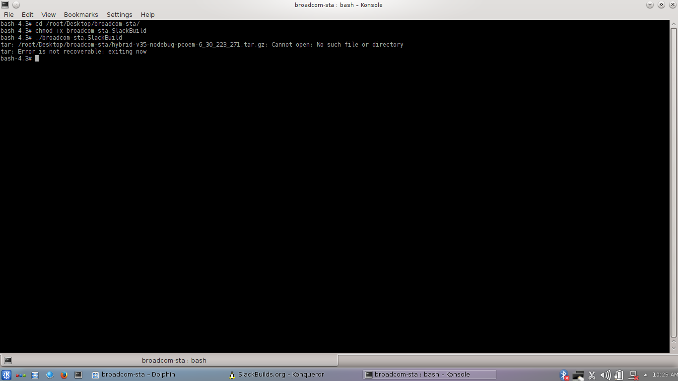

credevo, forse erroneamente, che se avessi usato il comando "apri terminale qui" avesse funzionato lo stesso...
comunque ci ho provato, ma siamo di nuovo punto e a capo... sono proprio da buttare
- snapshot13.png (77.33 KiB) Visto 9481 volte
Non sei da buttare, ma devi imparare almeno le basigintoki8 ha scritto:credevo, forse erroneamente, che se avessi usato il comando "apri terminale qui" avesse funzionato lo stesso...
Se vuoi eseguire un file che è nella stessa directory allora devi usare ./ non solo / che altrimenti è la root.
In unix ci sono due file particolari, . e ..
. -> stessa directory
.. -> directory padre
quindi con ./nomefile dici di eseguire il file nomefile contenuto nella stessa directory.
Poi nel tuo caso non importa dare su o sudo, sei già root, rischi di creare problemi non verificabili. Ma come ti diceva Ponce questa cosa è il male.

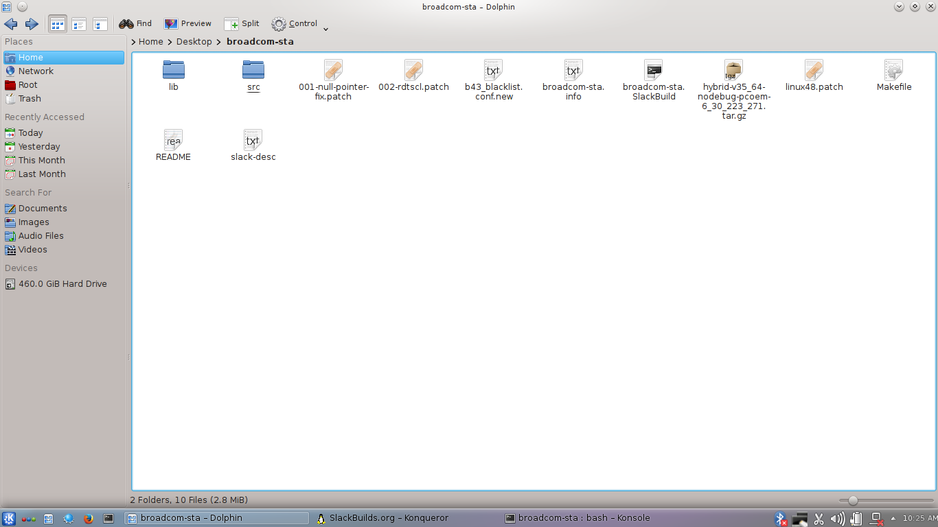

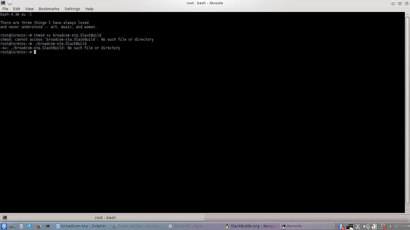

la mia volona' di imparare ed il mio pc, non vogliono collaborare... la cosa mi perplime...
dice che non trova il file .tar.gz, che palesemente c'è.
per il fatto che sono root, provvedero' subito a modificare le impostazioni come indicato da voi.
