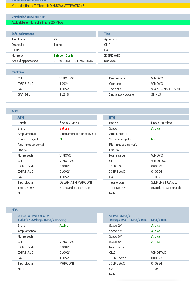

Inserisci il tuo numero qui e riporta lo screenshot.

Re: Alice 7 mega > 3,5 mega
ecco in allegato lo screenshot! grazie trotto! intendevi cosi, spero
Ho una buona notizia per te! Il tuo DSLAM ATM è saturo, come puoi tu stesso notare, ma ne hai uno in eth pronoto ad accoglierti. Se sei con Telecom scegli di provare gratis per un mese la 10 mega, così saranno costretti a spostarti di piastra. Prima del mese recederi, tornerai al profilo 7 mega, ma rimarrai su DSLAM ETH, con tutti i benefici del caso, ovvero rischi di saturazione ridotti, dato che a differenza del primo, in GBE la centrale fornisce 1 Gbps contro i 155 Mbps dell'ATM.
