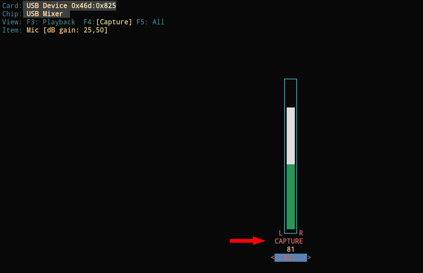

Per l'audio della tua cam, dovresti provare con:
alsamixer -c1 -V capture
Offtopic:
dove '-c1' è la seconda scheda audio, quella della webcam, che dovresti ricavare da un semplice
cat /proc/asound/cards
      0 [PCH            ]: HDA-Intel - HDA Intel PCH
                      HDA Intel PCH at 0xdf240000 irq 136
 ---> 1 [U0x46d0x825    ]: ---> USB-Audio <--- ---> USB Device <---- 0x46d:0x825
                      ---> USB Device <--- 0x46d:0x825 at usb-0000:00:14.0-9, high speed
Offtopic:
L'argomento '-V capture' lo passi per comodità, visto che l'audio della camera dovrebbe avere solo i controlli di "ingresso".
In alsamixer, quindi, dovresti vedere una cosa del genere e assicurarti non solo che il livello audio sia alto,
ma che il controllo del mixer sia attivato[tasto spazio] come indicato dalla freccia:

  Subdevice #0: subdevice #0
card 1: Generic [HD-Audio Generic], device 2: ALC887-VD Alt Analog [ALC887-VD Alt Analog]
  Subdevices: 1/1
card 2: WEBCAM [GENERAL WEBCAM], device 0: USB Audio [USB Audio]
  Subdevices: 1/1
Questa è una impostazione che dai tu ai moduli audio, o è il sistema che ti ordina le periferiche in quel modo? Perché parte da 1 e non da 0?
no, mi pare la 0 dovrebbe essere la HDMI come mostrato da
/proc/asound/cards
