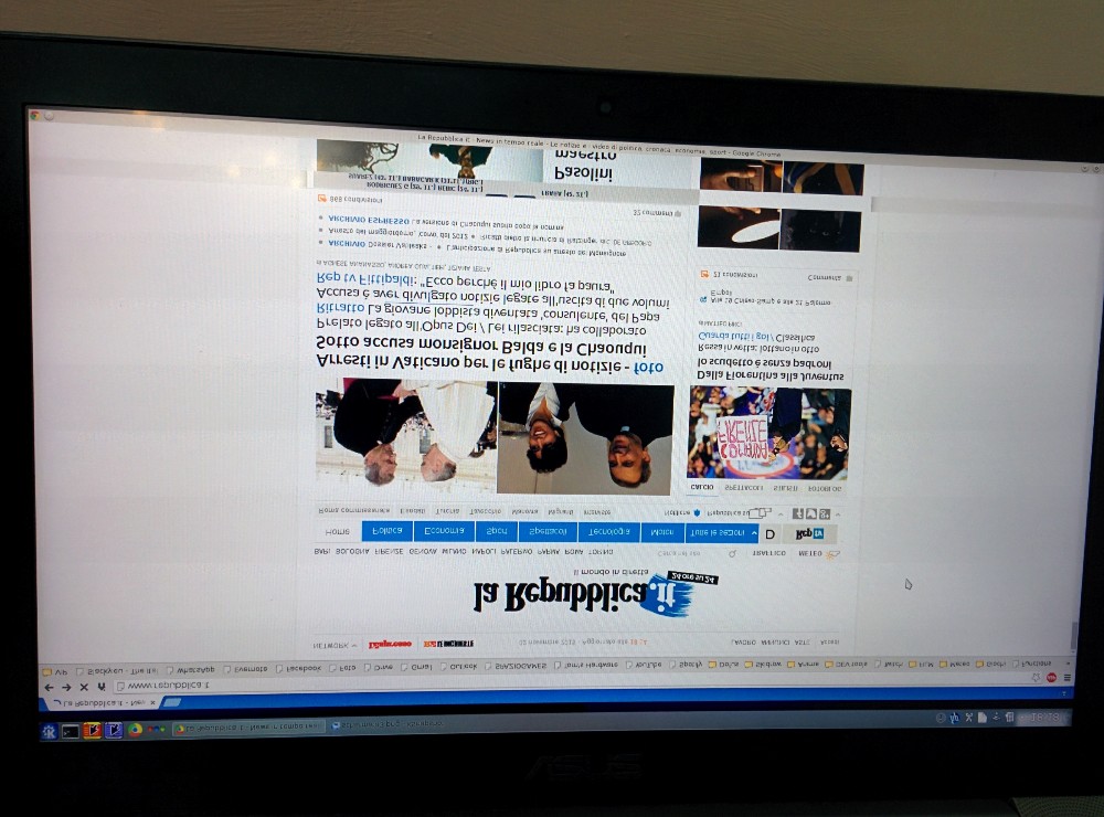

Ok, non ha funzionato. Anzi.
Questa è la mia situazione attuale, ora cerco di ripristinare i driver ahahaha
(apri la foto)

Ho copiato il vecchio driver in /lib/modules/3.10.17/kernel/drivers/input/mouse/psmouse.ko
Ma è ancora tutto alla rovescia.
Se qualcuno ha qualche idea posso comunque accedere alla console, visto che il runlevel 3 e la schermata di login sono al dritto.
Re: Problema touchpad Asus n550jk e Slack 14.1 64 bit
Ma sei sicuro che non dipenda da kde?
Fai il login dal runlevel 3 e prova:
xinit /etc/X11/xinit/xinitrc.fluxbox
